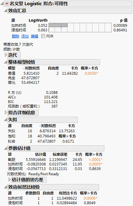

拟合过程收敛时,将显示名义型回归报表。
图 11.2 名义型 Logistic 拟合报表
Image shown here
在“整体模型检验”报表中,卡方统计量 (11.64) 的 p 值很小 (0.0030),这表示整体模型是显著的。但是,浸泡时间的参数估计值的 p 值为 0.8639,这表示浸泡时间可能不重要。

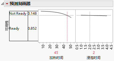

7. 点击“‘可用性’的名义型 Logistic 拟合”旁边的红色小三角并选择刻画器。
图 11.3 预测刻画器
Image shown here
当加热时间设置为 45 并且浸泡时间设置为 2 时,可用性的概率为 0.85。
