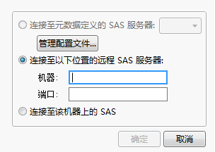

6. 在连接至 SAS 服务器窗口中(Figure 8.10),选择连接至 SAS 的方法(若您尚未连接)。对于该示例,选择连接至该机器上的 SAS。
图 8.10 连接至 SAS 服务器
Image shown here
7. 点击确定。

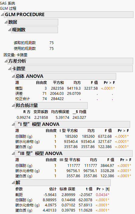

JMP 连接至 SAS。SAS 运行模型并将结果返回给 JMP。结果可以显示为 SAS 输出、HTML、RTF、PDF 或 JMP 报表格式(您可以使用“JMP 首选项”进行格式选择)。Figure 8.11显示了 JMP 报表格式的结果。请参见《使用 JMP》中的从 SAS 导入数据 。
图 8.11 JMP 报表格式的 SAS 结果
Image shown here
