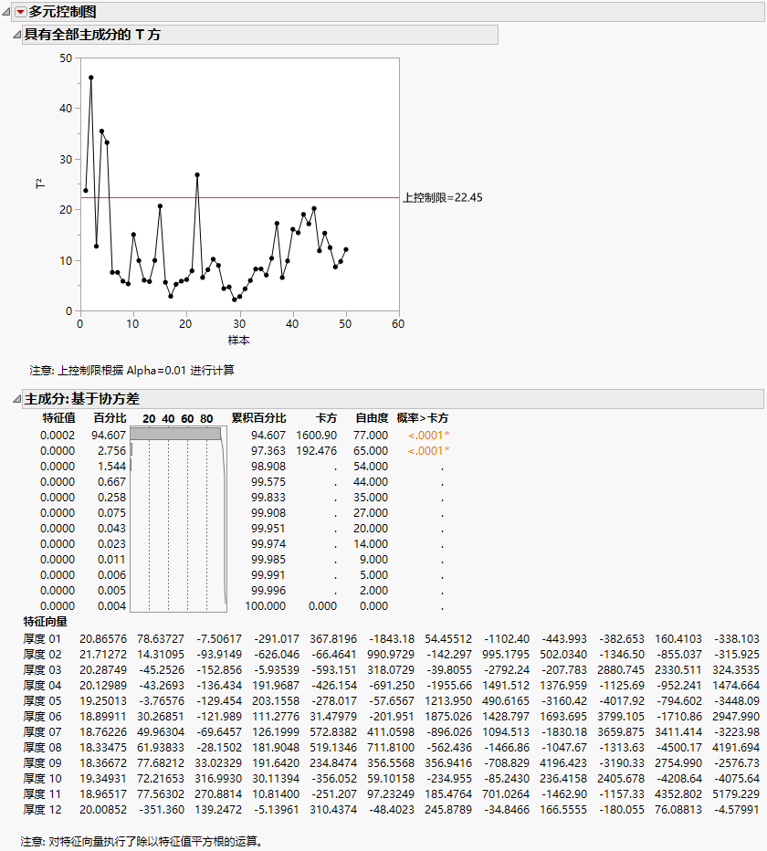

当前 alpha 水平设置为 0.05,它对应于 5% 的误报率。您想将误报率设置为 1%。
5. 要更改 alpha 水平,点击“多元控制图”旁边的红色小三角,选择设置 Alpha 水平,然后选择 0.01。
图 10.9 Thickness.jmp 的初始多元控制图
Image shown here
Figure 10.9 中的总控制图指示特殊原因影响了钢筋条 1、2、4、5 和 22。通过查看“主成分”报表,您可以看到第一个主成分解释了 12 个厚度测量值中几乎 95% 的变异。您想进一步调查与该主成分相关的变异。

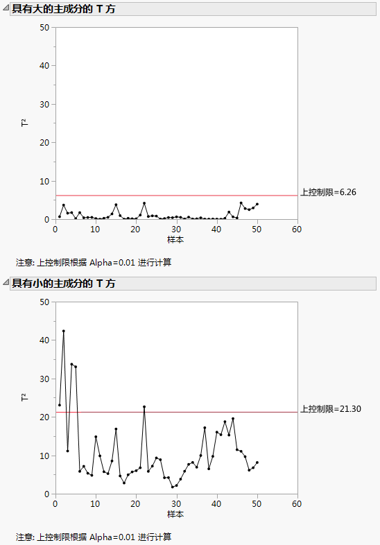

6. 点击“多元控制图”旁边的红色小三角并选择已分割 T 方。
7. 通过点击确定接受 1 个主成分的默认值。
图 10.10 “T 方已分割”控制图
Image shown here
对比“主成分”报表,“具有大的主成分的 T 方”图(仅反映第一个成分的变异)显示不出来存在特殊原因的证据。“具有小的主成分的 T 方”图显示特殊原因存在于其余更小的成分中。这些更小的成分没有解释很多变异,很可能表示随机噪声。因此,您可以认定厚度测量值中的变异不是值得关注的主要原因。
