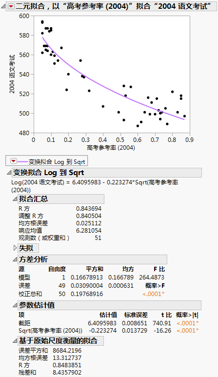

图 5.20 “特殊拟合”报表的示例
Image shown here
Figure 5.20 显示以原始尺度标绘的拟合线。该模型看起来能够很好地拟合数据,因为标绘的线条穿过了点簇。
