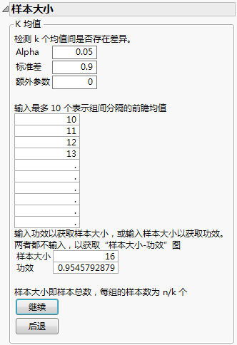

假定您的 4 个组每个组有 4 个观测值,想检测所有组均值是否相等。您期望组均值为 10、11、12 和 13,标准差为 0.9。计算在 0.05 显著性水平下检测一个或多个均值的差值的功效。
1. 选择实验设计 > 设计诊断 > 样本大小与功效。
2. 点击 k 个样本均值。
3. 保留 Alpha 为 0.05。
4. 为标准差输入 0.9。
5. 保留额外参数为 0。
6. 输入 10、11、12 和 13 作为前瞻均值的四个水平。
7. 为样本大小输入 16。
8. 保留功效为空。
9. 点击继续。
图 17.9 4 个均值的前瞻功效
Image shown here
计算出的功效大约为 0.95。这意味着:假定总体均值为 10、11、12 和 13,标准差为 0.9,总样本大小为 16 时,在 0.05 显著性水平下有 95% 的机会检测出至少有一个均值不同。

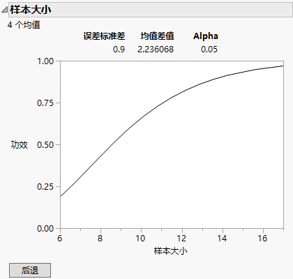

12. 点击继续以启动“样本大小-功效”图。
图 17.10 k 个均值的前瞻功效和“样本大小-功效”图
Image shown here
从“样本大小-功效”图,您可以确认样本大小为 16 是合适的。将光标置于“样本大小”轴上,拖动以将轴延伸到 16 之外。您可以看到样本大小超过 16 时,功效的增加量很小。
该图还报告均值差值,它由与总均值的偏差平方和的平方根计算得出。在本例中,它是 (–1.5)2 + (–0.5)2 + (0.5)2 + (1.5)2 的平方根,即 0.5 的平方根。因此,本例中的均值差值约为 2.236。
