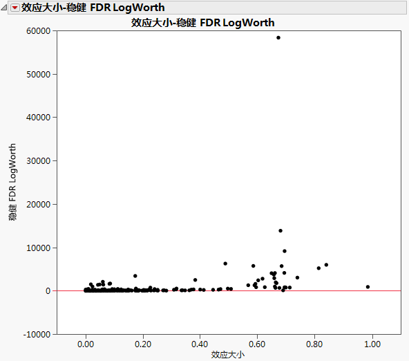

7. 在“响应筛选”报表中,打开“效应大小-稳健 FDR LogWorth”报表。
很难看清图中的详细信息,因为有一个巨大的稳健 FDR LogWorth 值,约为 58,000。要确保您的图形显示足够的详细信息,您可以设置 LogWorth 的最大值。
图 21.14 效应大小-稳健 FDR LogWorth,未设置“LogWorth 最大值”

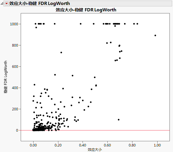

8. 重复step 1到step 5。
9. 在启动窗口底部的“LogWorth 最大值”框中键入 1000。
10. 点击确定。
该分析可能需要一些时间才能完成。
11. 在“响应筛选”报表中,打开“效应大小-稳健 FDR LogWorth”报表。
现在图中的详细信息很清晰了。
图 21.15 效应大小-稳健 FDR LogWorth,LogWorth 最大值 = 1000
