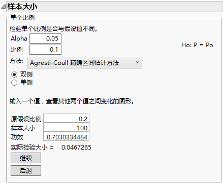

图 17.12 “单样本比例”计算器
Image shown here
样本大小为 100 时,该功效约为 70%。“实际检验大小”大约为 0.0467,略小于所需的 0.05。样本大小为 100 时,若缺陷率为 0.2,I 类误差(拒绝原假设)的概率为 5%。或者,II 类误差(不拒绝原假设)的概率为 30%(1 - 功效)。
