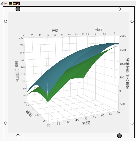

最初,图中仅显示“磨损”的预测曲面。请注意,在“自变量”报表中,“磨损”和“弹性系数”的值之间有较大差异。这两个响应位于不同的尺度上。
4. 在“因变量”报表中,从预测公式-弹性系数的“曲面”列表中选择两侧。
5. 点击“曲面图”红色小三角并选择独立调整响应轴尺度。
图 5.3 “磨损”和“弹性系数”的预测曲面
Image shown here

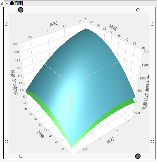

预测公式-磨损位于一个 Z 轴上,预测公式-弹性系数位于另一个 Z 轴上。每个响应都有自己的尺度。在该图中,考虑的两个因子是硅石和硅烷。您可以通过在图形中点击并拖动来旋转曲面图。这样您就可以从不同角度查看预测曲面。例如,在Figure 5.4 中,您可以看到基于两个列出的预测变量的“磨损”和“弹性系数”的预测具有相似的曲面形状,只是位于不同的尺度上。使用“自变量”控件可查看预测变量的不同组合如何影响曲面图。
提示:要在旋转后查看初始视图,请右击曲面图中的任意位置并选择重置。
图 5.4 旋转的预测曲面
