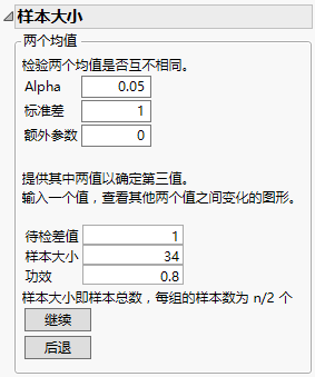

图 17.8 “双样本均值”计算器结果
Image shown here
计算的样本大小为 34。每个组有 17 个样本时,在 α = 0.05 的显著性水平下,您有 80% 的机会检测出大小为 1 个标准差的双样本均值差值。
