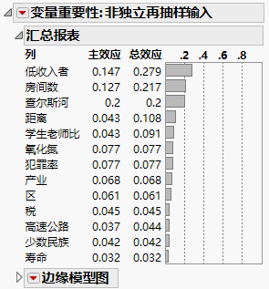

由于因子之间相关,您可以通过将“非独立再抽样输入”选作用于评估变量重要性的抽样方法将这种相关性考虑在内。
10. 点击“预测刻画器”红色小三角并选择评估变量重要性 > 非独立再抽样输入。
随即显示“变量重要性: 非独立再抽样输入”报表。检查“预测刻画器”单元格是否已经按照报表中的“总效应”指标的量值重新排序。在Figure 3.26 中,检查“总效应”重要性指标是否将房间数和低收入者标识为对预测响应影响最大的因子。
图 3.26 “非独立再抽样输入”报表
Image shown here

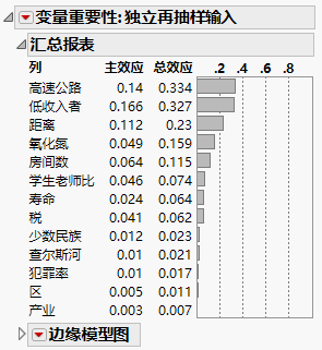

您可能会有兴趣将假定因子相关时获取的重要性指标与假定因子独立时获取的重要性指标进行比较。
11. 点击“预测刻画器”红色小三角并选择评估变量重要性 > 独立再抽样输入。
再抽样输入选项在本例中有意义,因为涉及的分布不是均匀分布。“变量重要性: 独立再抽样输入”报表显示在Figure 3.27 中。检查标识为对预测值影响最大的两个因子是否为低收入者和高速公路。
图 3.27 “独立再抽样输入”报表
Image shown here
