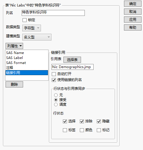

图 6.39 唯一对象标识符上的“链接引用”列属性
Image shown here
3. 在 Nic Labs.jmp 中,选择唯一对象标识符列并选择列 > 列信息。
4. 选择链接引用列属性。
请注意,选择了“接受”。这意味着当引用的数据表 (Nic Demographics.jmp) 中的行包含某个行状态时,该行状态自动显示在当前数据表中。
还要注意,“选择”、“排除”和“隐藏”行状态都已选定。在 Nic Demographics.jmp 中选定这些行状态时,这些行状态将显示在 Nic Lib.jmp 和 Nic Adverse Events.jmp 中。
