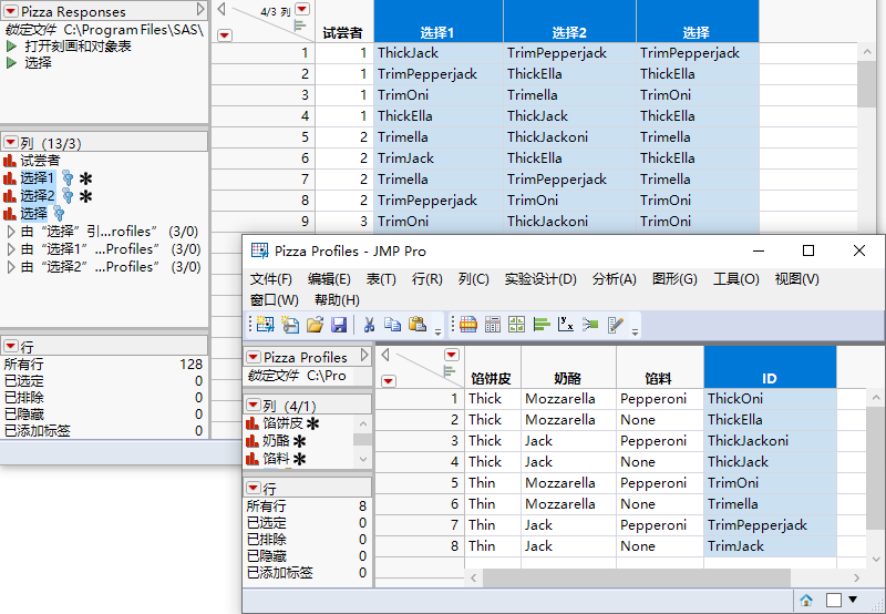

Figure 6.36显示虚拟连接的数据表的一个示例。Pizza Profiles.jmp 是被引用的数据表,因为 ID 列包含一个“链接 ID”列属性。该 ID 列包含对应于引用数据表 Pizza Responses.jmp 中数据的唯一值。
图 6.36 虚拟连接的数据表
