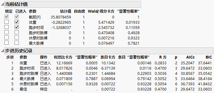

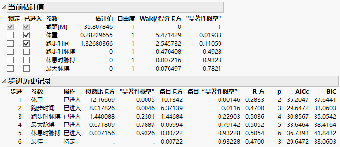

图 5.21 Logistic 逐步报表
Image shown here
两个变量体重和跑步时间基于“停止规则”进入模型。

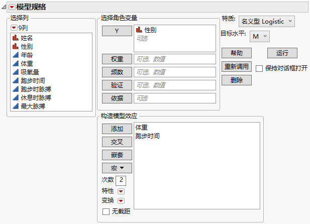

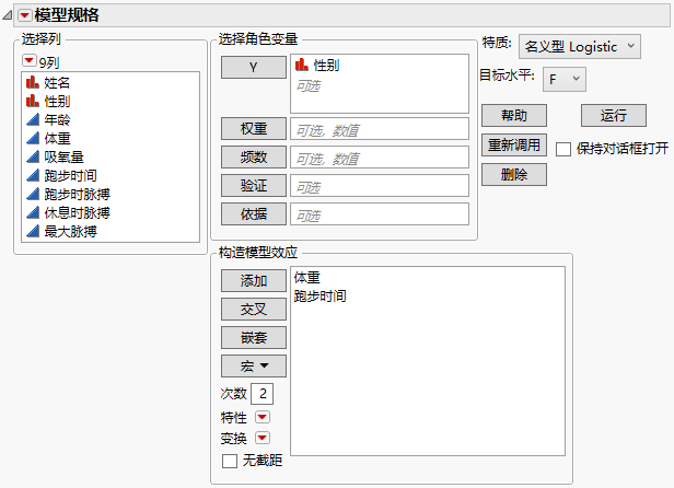

8. 点击构建模型。
图 5.22 简化模型的“模型规格”窗口
Image shown here
显示“模型规格”窗口,其中包含两个变量作为模型效应。请注意“特质”为“名义型 Logistic”。若响应是有序型,“特质”将为“有序型 Logistic”。
