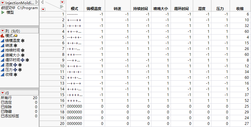

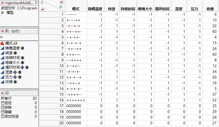

数据表 InjectionMolding.jmp 包含来自 7 因子 27-3 部分析因设计的实验结果,该设计添加了四个中心点 (Montgomery 1991)。初步调查已确定响应均值似乎只随前两个因子铸模温度和转速变化,方差则受持续时间影响。
图 10.2 注塑成型数据

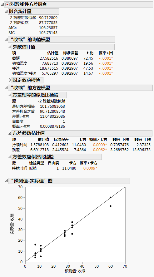

由于数据表中的变量已经分配有预选角色,所以分析会自动运行。
图 10.3 “对数线性方差”报表窗口
Image shown here
“‘收缩’的均值模型”报表给出均值模型的参数,“‘收缩’的方差模型”报表给出方差模型的参数。
