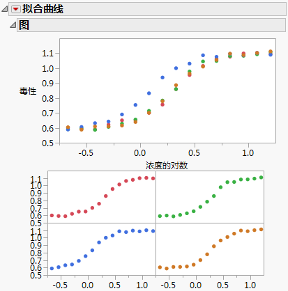

“拟合曲线”报表随即显示。“图”报表包含每种配方的拟合模型的叠加图。
图 13.2 初始“拟合曲线”报表

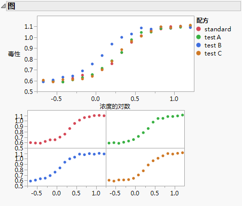

7. 要查看标识每种药物配方的图例,请右击其中一个图并选择行图例。为该列选择配方并点击确定。
图 13.3 带有图例的“拟合曲线”报表
这些曲线呈 S 形,所以 S 形曲线是合适的拟合。Table 13.1显示了“拟合曲线”平台提供的不同类型模型的公式和图形描述。

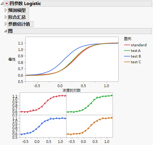

8. 点击“拟合曲线”红色小三角并选择 S 形曲线 > Logistic 曲线 > 四参数 Logistic 拟合。
图 13.4 “四参数 Logistic”报表
“四参数 Logistic”报表随即显示。每种药物配方还单有一个图。拟合曲线图表明配方 B 可能不同,因为“test B”曲线比其他曲线上升得都要早。拐点参数导致了曲线的上升。

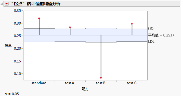

9. 点击“四参数 Logistic”红色小三角并选择比较参数估计值。
图 13.5 “参数比较”报表
注意到“test B”配方的“拐点”参数明显低于拐点平均值。该结果与Figure 13.4中显示的图正好吻合。药物配方 B 的毒性比高于其他配方。
