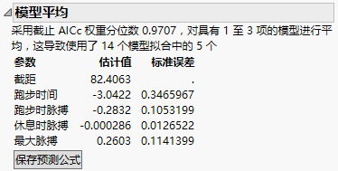

图 5.26 “模型平均”报表
Image shown here
在“模型平均”报表中,显示每个参数的平均估计值和标准误差。显示的标准误差反映朝向零的估计值偏倚。
