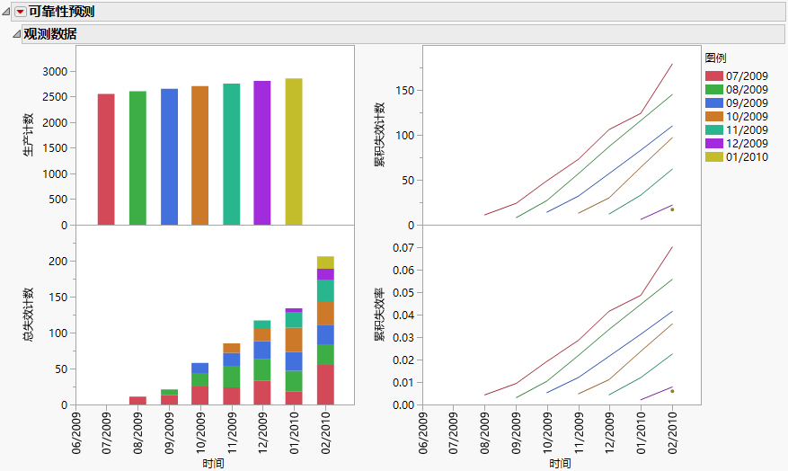

图 9.2 “观测数据”报表
Image shown here
在左下方,“观测数据”报表显示以前失效的条形图。累积失效数显示在线形图上。请注意,生产水平相当一致。随着时间的推移,生产的数量累积多了,更多的产品可能失效,因此累积失效率逐渐上升。一致的生产水平也导致类似的累积失效率和计数。

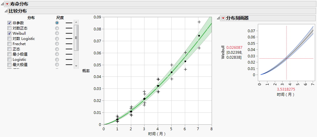

JMP 使用“寿命分布”平台拟合生产和失效数据的 Weibull 分布(Figure 9.3)。JMP 随后使用拟合的 Weibull 分布来预测未来 5 个月的退回数量(Figure 9.4)。
图 9.3 “寿命分布”报表

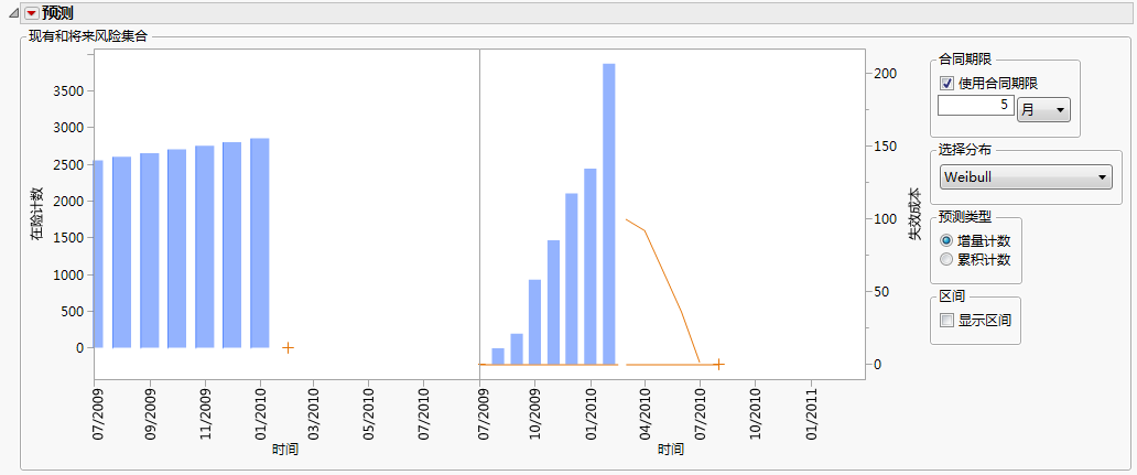

“预测”报表在左侧图上显示以前的生产数据(Figure 9.4)。在右侧图上,您看到以前的失效数随时间平稳增加。
图 9.4 “预测”报表
Image shown here

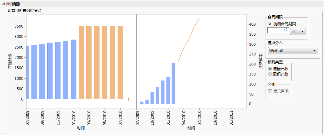

8. 在“预测”报表中,为“合同期限”键入 12。这是合同期限。
9. 在左侧的“预测”图中,将动画热区拖到 2010 年 7 月,然后将它向上拖到大约 3500 的位置。
橙色直条显示在左侧图上来表示将来的生产。右侧图中每月退回数逐渐增加一直到 2010 年 8 月。
图 9.5 生产和失效估计值
Image shown here

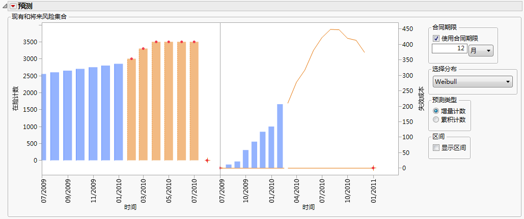

10. 将 2010 年 2 月热区拖到大约 3000 的位置,然后将 2010 年 3 月热区拖到大约 3300 的位置。
11. 在右侧图中,将右边的热区拖到 2011 年 2 月。
JMP 估计退回数逐渐上升一直到 2010 年 8 月,然后逐渐下降直到 2011 年 2 月。
图 9.6 将来的生产计数和预测的失效数
Image shown here
