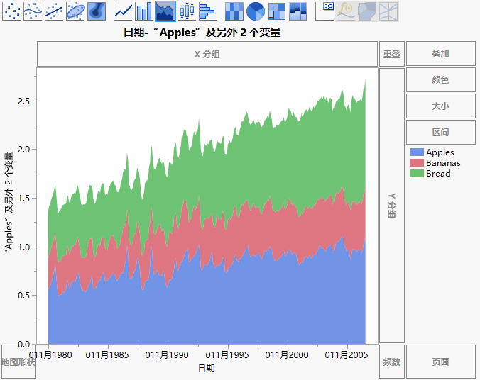

6. 点击“面积图”元素 Image shown here。
图 4.20 按日期划分的苹果、香蕉和面包的面积图
为全部三个响应显示堆叠面积图。您可以看到苹果和面包价格在一段时间内增长了,香蕉价格也增长了,但是增长幅度较小。您希望以更简便的方式来比较这三个系列。

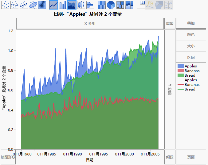

7. 将“面积图样式”更改为叠加。
因为香蕉价格始终低于苹果和面包的价格,因此 Bananas 层首先完全隐藏在其他两个层之后。在几个月中,苹果价格隐藏在面包价格之后。使用“线图”元素可清楚查看这三者的价格。
8. 选择“线图”元素 Image shown here 并将它拖到图形。
图 4.21 “叠加”面积图样式
图层按变量进入的顺序排序,如图例中所示。图形显示香蕉价格始终低于苹果价格和面包价格。在 2000 年前,平均来看,苹果价格都高于面包价格。在 2000 年后,面包价格通常高于苹果价格。还请注意,面包价格与苹果和香蕉的价格相比,增长率更平滑。Apples 和 Bananas 的线图是很参差不齐的,年与年之间有很多尖峰和低谷。

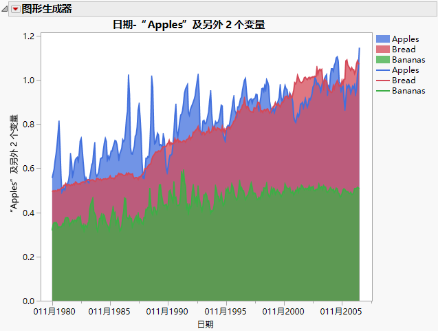

9. 在“面积图”选项中,点击“变量”旁边的三角。选择 Y Bananas 以将其突出显示,然后点击一次向下箭头。
注意:选择 Y Bananas 时,确保保持选中复选框。否则,将从图形删除该变量。
10. 在“线图”选项中,点击“变量”旁边的三角。选择 Y Bananas 以将其突出显示,然后点击一次向下箭头。
11. (可选)点击完成。
图 4.22 显示所有层的叠加区域
通过在图例中重新排序变量并使用“线图”元素,您可以使用面积图显示这三个系列的价格,这样不会看不清任何位于下层的数据。

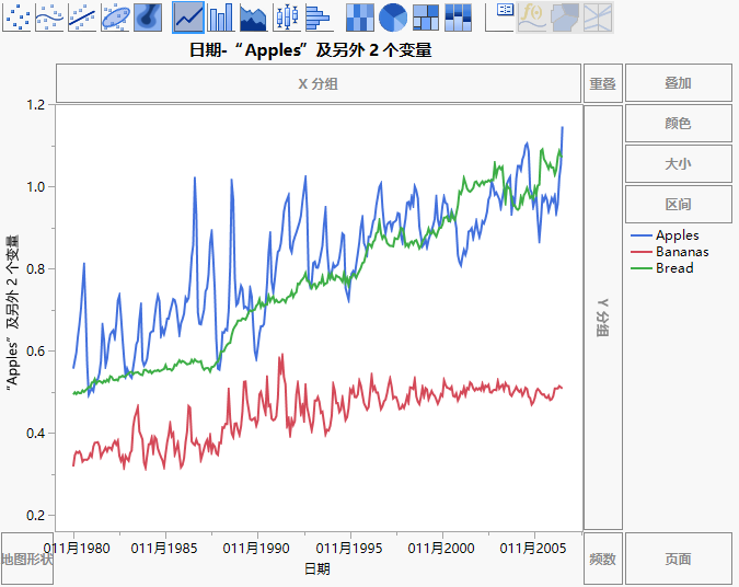

6. 点击“线图”元素 Image shown here。
图 4.23 按日期划分的苹果、香蕉和面包的线图

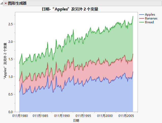

7. 在“线图”选项中,选择堆叠,然后将“填充”改为向下填充。
8. (可选)点击完成。
图 4.24 使用“线图”元素按日期划分的苹果、香蕉和面包的面积图
