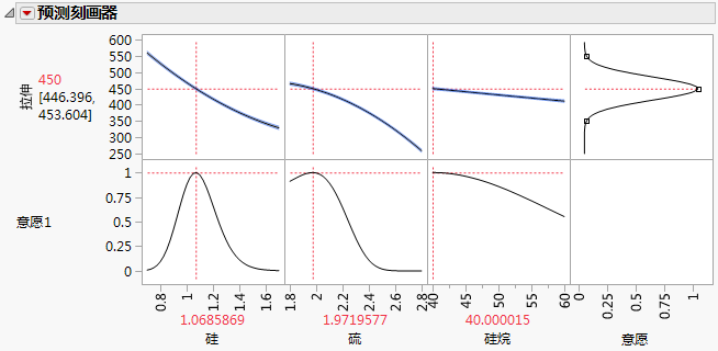

1. 点击“预测刻画器”红色小三角并选择最优化和意愿 > 最大化意愿。
图 11.8 意愿已最大化的 Bounce Data.jmp 的预测刻画器
Image shown here
注意:您的最优设置可能有所不同。这是因为对于预测的拉伸为 450 有很多点。
您指定了响应后,将目标设置为匹配目标值 450(上下限分别为 350 和 550)。将该目标传递到设计表,在拉伸的“响应限”列属性中设置这些限制。从这些响应限(Figure 11.8 中的右上角单元格)构造意愿函数。请参见响应限。
您最大化意愿函数时,JMP 确定一个因子水平设置组合(通常来自很多可能的组合),该组合可实现预测的拉伸值 450。Figure 11.8显示这些设置为:硅石 = 1.069,硫磺 = 1.972 且硅烷 = 40.000。接着,您使用等高线刻画器确定最大化意愿函数的其他点。

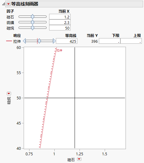

2. 点击“响应拉伸”红色小三角并选择因子刻画 >等高线刻画器。假定您要在将硫磺设置为值 2.0 时实现目标。此外,您要确保您为硅烷和硅石选择的设置可让预测的拉伸值保持在 450 附近的 5 个单位之内。
3. 在垂直轴上,点击硫磺旁边的红色小三角并选择硅烷。
图 11.9 Bounce Data.jmp 的等高线刻画器
Image shown here
该图显示拉伸为 425 且硫磺为 2.3 时的硅烷和硅石的值的等高线。

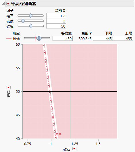

4. 设置硫磺的当前 X 为 2。
5. 设置拉伸的等高线为 450。
6. 设置拉伸的下限和上限分别为 445 和 455。按 Enter。
图 11.10 显示硅石和硅烷的最优设置的等高线刻画器
Image shown here
硅石和硅烷值的未着色带给出当硫磺设置为 2.0 时预测的介于 445 和 455 的拉伸值。红色曲线(实线)上的值给出预测的拉伸值 450。

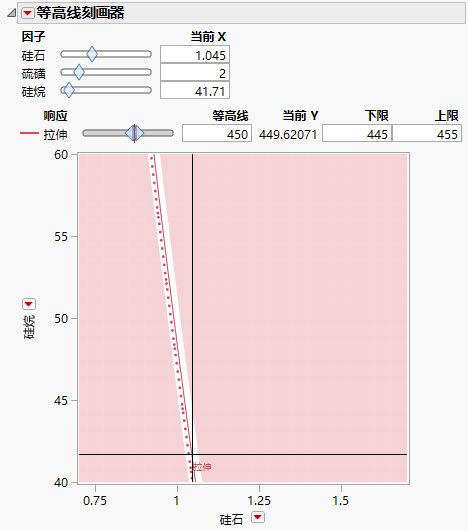

7. 将图中显示的十字准线拖到未着色带以查找从实践角度对您的过程最佳的硅石和硅烷的设置。
假定已知您的过程在低水平的硅烷处比高水平处更稳健。这样您可能考虑Figure 11.11 中的设置。
图 11.11 显示硅石和硅烷的特定设置的等高线刻画器
Image shown here
对于硫磺 = 2.0,十字准线标识的因子设置为硅石 = 1.045 且硅烷 = 41.71。这些设置显示在“当前 X”下。在这些设置上,预测的拉伸为 449.62071,显示在“当前 Y”旁边。
