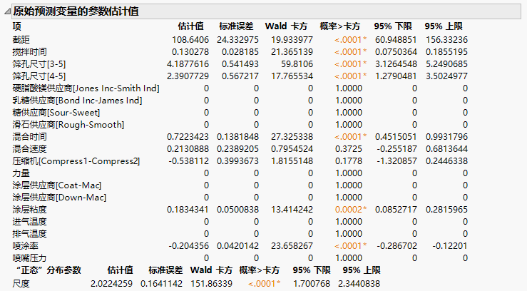

图 10.12 基于自适应 Lasso 的模型
Image shown here
您关注的是“使用‘AICc’验证的‘正态’自适应‘Lasso’”报表中显示的参数估计值。基于非零参数估计值,该模型表明搅拌时间、筛孔尺寸、混合时间、混合速度、压缩机、涂层粘度和喷涂率均与溶解有关。

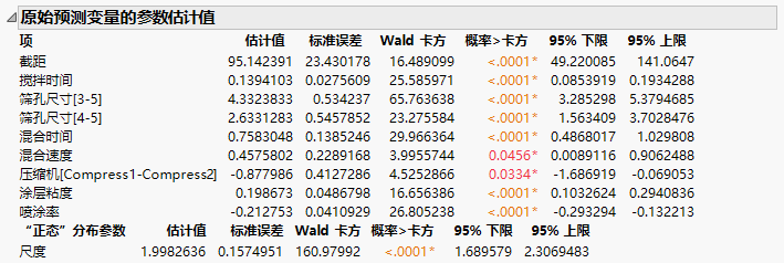

图 10.13 使用自适应 Lasso 的简化模型
Image shown here
请注意,混合速度估计值的置信区间(95% 下限)非常接近包含零时的置信区间。下一步,执行模拟研究,以查看混合速度包含在以下模型中的频率:若来自溶解分布的其他数据值被观测到的话。

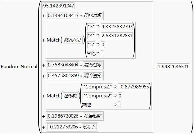

1. 点击“使用‘AICc’验证的‘正态’自适应‘Lasso’”旁边的红色小三角,然后选择保存列 > 保存模拟公式。
这将会向 Tablet Production.jmp 数据表添加名为“溶解”模拟公式的新列。
2. (可选)在数据表列面板中,点击“溶解”模拟公式右边的加号。
图 10.14 模拟公式
Image shown here
对于每行,该公式都模拟在给定模型和溶解分布的前提下可能获取的一个值;估计该分布为标准差约为 1.998 的“正态”分布。

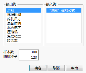

4. 返回简化模型报表窗口。在“原始预测变量的参数估计值”报表中,右击“估计值”列并选择模拟。
确保在“换出列”列表中选定了溶解。
5. 在样本数旁边,输入 300。
对于该模拟,您要求 JMP 使用“溶解”模拟公式列用模拟值替换 300 个分析中每一个分析中的溶解列。
6. (可选)将随机种子设置为 123。
这将重现本例中的值。
图 10.15 完成的“模拟”窗口
Image shown here
7. 点击确定。

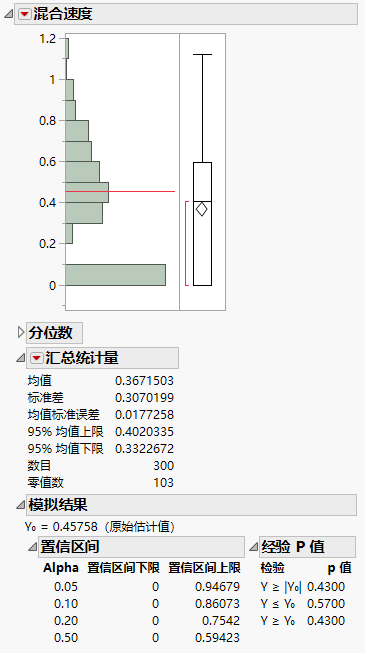

8. 运行分布脚本。
9. 按 Ctrl 键,点击截距红色小三角并选择显示选项 > 定制汇总统计量。
10. 选择零值数。
11. 点击确定。
12. 滚至混合速度的“分布”报表。
图 10.16 模拟的混合速度系数估计值的直方图
Image shown here
“汇总统计量”报表显示对于 103/300 = 34.3% 的模拟,混合速度估计值均为零。
