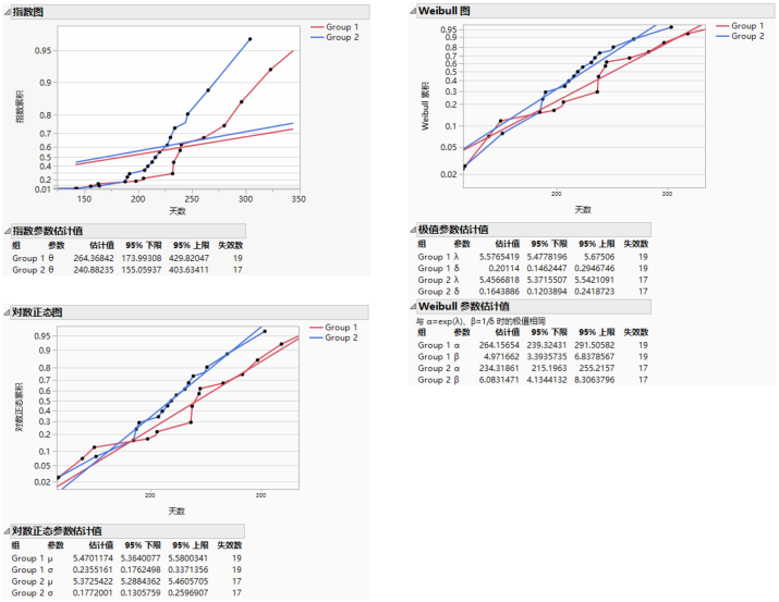

对于“生存”平台中的三种受支持分布中的每一种分布,都提供相应的图命令和拟合命令。使用图命令可查看事件标记是否遵循直线轨迹。当分布拟合适合数据时,标记倾向于遵循直线轨迹。然后,使用拟合命令来估计参数。
图 13.5 指数、Weibull 和对数正态图以及报表

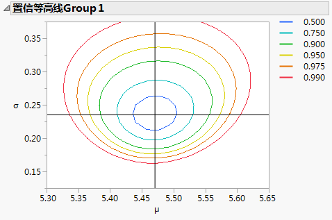

• 获取 Weibull 和对数正态拟合(没有约束值时)的置信等高线图。
图 13.6 置信等高线图
