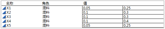

3. 如Figure 13.12中所示设置五个因子的范围,然后点击继续。
图 13.12 五个因子的范围

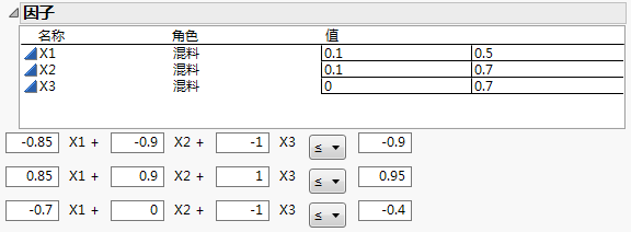

考虑 Snee (1979) 和 Piepel (1988) 提供的经典示例。该示例具有三个因子(X1、X2 和 X3),且具有因子边界和三个线性约束。
要为该示例创建极端顶点设计,请执行以下步骤:
1. 选择实验设计 > 经典 > 混料设计。
2. 为 X1、X2 和 X3 输入Figure 13.16 中的值,然后点击继续。
图 13.16 Snee 和 Piepel 示例的值和线性约束
Image shown here
3. 点击三次线性约束。输入Figure 13.16中所示的约束。
4. 点击极端顶点设计按钮。
5. 点击制表。

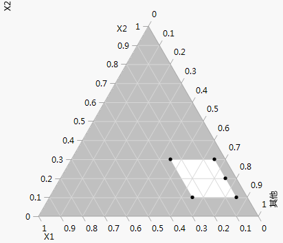

6. 从设计表中,选择图形 > 三元图。
7. 选择 X1、X2 和 X3 并点击 X,绘图,然后点击确定。
图 13.17 显示带有约束的 Piepel 示例的三元图
Image shown here
三元图显示因子限值和线性约束所定义的可行域。设计点位于可行域的六个顶点、六边的中点和整体重心。有关三元图的详细信息,请参见三元图概述。
