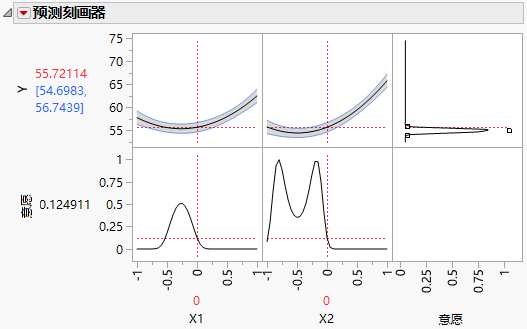

“预测刻画器”报表沿着 X1 和 X2 的迹线显示响应曲面的二次行为。由于为 Y 设置了“响应限”列属性,该刻画器还会显示意愿函数。
图 4.15 将“匹配目标值”设置为“目标”的预测刻画器

“响应限”列属性设置为“匹配目标值”。但是对于本例,您关注的是最小化 Y 而不是匹配目标。按以下方式更改该设置:
1. 按 Ctrl 键,然后点击预测刻画器的右上单元格。
2. 在“响应目标”对话框中,从选项列表中选择最小化。
3. 点击确定。
意愿函数现在即可反映您的目标,即:最小化 Y。

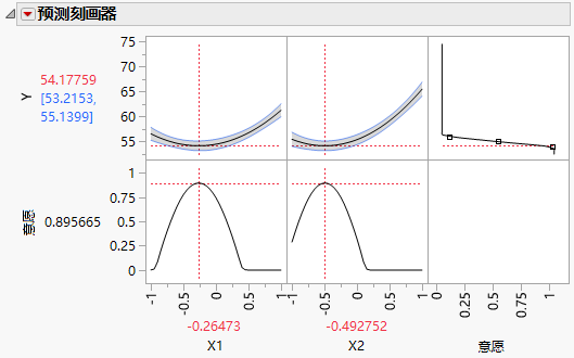

4. 点击“预测刻画器”红色小三角并选择最优化和意愿 > 最大化意愿。
图 4.16 将“最小化”设置为“目标”并且已最大化意愿的预测刻画器
Image shown here
最小化 Y 的设计区域中的设置显示在该刻画器之下。请注意,这些设置就是“解”报表中提供的临界值。
