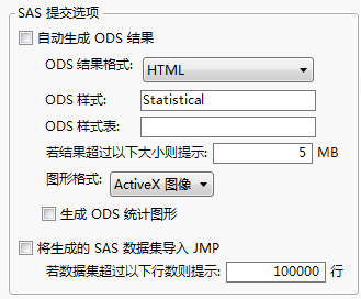

1. 选择文件 > 首选项 (Windows) 或 JMP > 首选项 (macOS)。
2. 打开“SAS 集成”类别,找到“SAS 提交选项”这个大选项组。
图 3.63 “首选项”中的“SAS 提交选项”
Image shown here
3. 选择自动生成 ODS 结果选项。
4. 从 ODS 结果格式列表中,选择要采用哪种格式生成 ODS 结果:HTML、PDF、RTF 或 JMP 报表。
5. (可选)您可以使用其他选项指定一种样式或样式表,对结果设置格式或为生成的图形设置格式。请参见SAS 集成。
