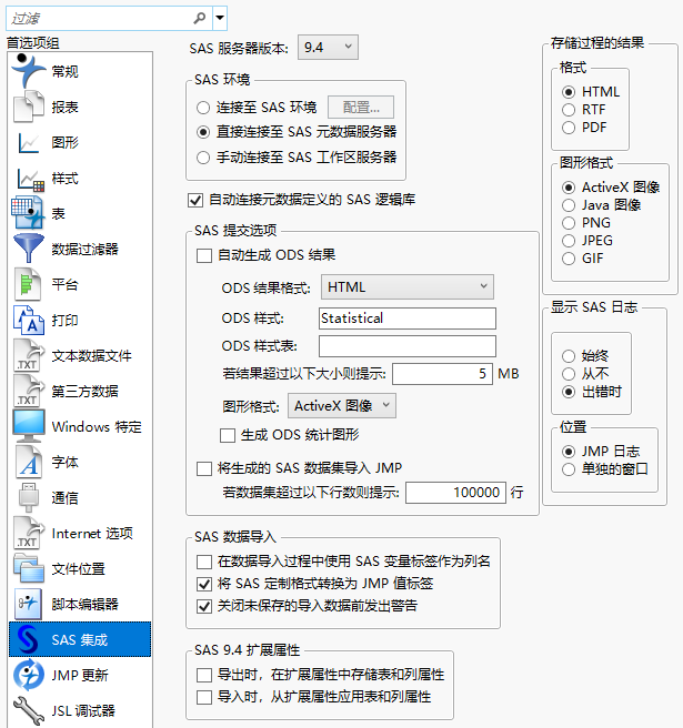

“SAS 集成”首选项用于定制使用 SAS 服务器的默认设置。有关使用 SAS 集成功能的详细信息,请参见从 SAS 导入数据。
注意:当您从“SAS 服务器版本”列表中选择 SAS 9.3 或 9.4 后,将显示“SAS 环境”选项。
图 13.18 “SAS 集成”首选项
Image shown here
表 13.18 “SAS 集成”页面中的首选项
首选项
说明
SAS 服务器版本
选择 SAS 服务器的默认版本。也可以在“服务器连接”窗口中更改该信息。(请参见连接至 SAS 元数据服务器。)连接到 Windows 上的本地 SAS 时,该选项不适用。
连接至 SAS 环境
选择该选项可始终连接至 SAS 环境,点击配置可配置位置的 URL。
我要连接至 SAS 元数据服务器
选择该选项可始终连接至 SAS 元数据服务器。默认选定该选项。
若您没有可用的 SAS 元数据服务器则清除该选项,您将直接连接至 SAS 工作区服务器。
手动连接至 SAS 工作区服务器
选择该选项可手动连接至 SAS 工作区服务器。
自动连接元数据定义的 SAS 逻辑库
选择该选项可在您连接至 SAS 工作区服务器时自动在所有 JMP 会话中连接至元数据定义的 SAS 逻辑库。默认选定该选项。
工作区服务器包含大量元数据定义的 SAS 逻辑库时,取消选择该选项可提高连接到该服务器的速度。
自动生成 ODS 结果
选择该选项可生成输出交付系统 (ODS) 结果。默认清除该选项。
ODS 结果格式
选择 ODS 报表的格式。默认值为 HTML。
ODS 样式
输入 ODS 报表的样式名称。默认值为“Statistical”。
ODS 样式表
输入 ODS 报表的样式表名称。
若结果超过以下大小则提示: __ MB
输入触发提示您继续或取消操作的 MB 数。默认值为 5。
图形格式
选择 ODS 报表的图形格式。
生成 ODS 统计图形
选择该选项可在 ODS 报表中包括统计图形。
将生成的 SAS 数据集导入 JMP
选择该选项可自动将生成的任何数据集导入 JMP。
若数据集超过以下行数则提示: __ 行
输入触发提示您继续或取消操作的行数。默认值为 100,000。
在数据导入过程中使用 SAS 变量标签作为列名
在将 SAS 数据集导入 JMP 数据表时,选择该选项可使用 SAS 数据集中的列标签作为 JMP 数据表列名。
将 SAS 定制格式转换为 JMP 值标签
选择该选项可在将 SAS 数据集导入 JMP 数据表时,使用 SAS 列格式中的信息设置 JMP 值标签。
关闭未保存的导入数据前发出警告
选择该选项可触发一个提示,要求您保存在关闭前已导入 JMP 但是尚未保存的任何 SAS 数据集。
导出时,在扩展属性中存储表和列属性
选中该选项可允许在 SAS 9.4 数据导出过程中支持扩展属性。默认未选定该选项。
导入时,从扩展属性应用表和列属性
选中该选项可允许在 SAS 9.4 数据导入过程中支持扩展属性。默认未选定该选项。
存储过程的结果:格式
选择一种报表格式:HTML、RTF 或 PDF。
存储过程的结果:图形格式
选择一种图形格式:ActiveX 图像(仅在 Windows 上运行的 SAS 服务器上可用)、Java 图像、PNG、JPEG 或 GIF。
显示 SAS 日志
选择始终、从不或出错时以设置何时显示 SAS 日志。
位置
选择 SAS 日志信息的位置:JMP 日志窗口内还是单独的 SAS 日志窗口。
