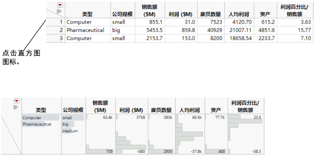

即时直方图
您可以通过点击列标题中的直方图图标即时查看直方图。直方图显示在列标题下方。
图 4.3 即时直方图

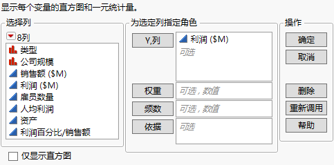

1. 选择帮助 > 样本数据库,然后打开 Companies.jmp。
2. 选择分析 > 分布。
3. 选择利润 ($M) 并点击 Y,列。
图 4.4 利润 ($M) 的分布窗口
Image shown here
4. 点击确定。
