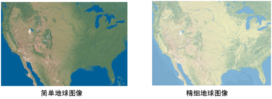

随 JMP 安装的地球图像
JMP 提供两个级别的地球图像:简单和精细。这两个地图都显示地貌特征,比如水域和地域。但是,精细地图显示更清晰的地形。使用精细地图,您可以放大更多,并且地图特征仍然保持清晰。图像地图是光栅图像。地图水平换幅,因此当您从左到右滚动地图时可以继续看到地图细节。地图不会垂直换幅。超出 -90 和 90 y 轴范围,将显示白色背景而不显示地图。
图 12.13 简单和精细地图的示例
正如名称那样,“简单地球”是地球地貌的相对简单的图像。它不显示云团或北极冰,并且它使用绿色和棕色来表示陆地以及没有变化的深蓝色表示水域。“精细地球”比“简单地球”的颜色更加柔和,浅绿色和棕色表示陆地,各种蓝色表示水域。“精细地球”比“简单地球”还具有略高的分辨率。“精细地球”与“简单地球”相比,较高的分辨率使您在背景图像变得模糊之前能够更大程度地放大图形。
“简单地球”和“精细地球”的另一项功能是可以换幅。地球是圆的,当您横跨 180°经度时,没有到达地球的尽头。经度值从 -180°继续增加。地图在水平方向上不断地换幅,几乎像地球那样。背景地图在垂直方向上不会换幅。

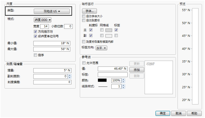

更改坐标轴尺度:
1. 在 X 或 Y 轴上右击,然后选择轴设置。
2. 将“尺度类型”更改为测地线或测地线 US。
图 12.14 “Y 轴设置”窗口
这两个选项都会将地图转变为测地线尺度。若您查看的是美国大陆地图并且想在地图中包括阿拉斯加州和夏威夷州,则使用“测地线 US”。重要的是,您必须将两个轴的尺度都改为测地线才能进行变换。仅设置其中一个轴不会看到地图中有任何变化。在下图中,“简单地球”用作背景地图,而轴设置为使用测地线尺度。还启用了轴线。请注意,经度线现在是曲线而非直线。
图 12.15 简单地球背景地图 — 轴设置为测地线尺度

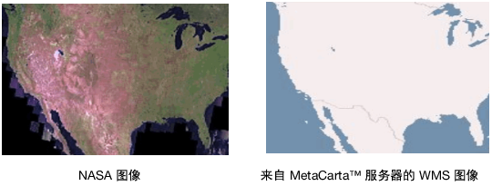

来自 Internet 的地图
美国国家航空航天局 (NASA) 和其他组织使用名为 Web 地图服务 (WMS) 的协议提供地图图像数据。这些地图具有显示最新地理信息的优势。但是,由于服务器响应时间的关系,地图显示会很慢,并且站点会随时更改或消失。访问信息需要 Internet 连接。
图 12.16 NASA 和 WMS 地图的示例
NASA 服务器提供整个地球的地图。下图使用 NASA 服务器作为其背景地图来源显示地球。边界地图显示各国/地区的轮廓。
图 12.17 NASA 服务器地图示例
该服务器不仅涵盖了整个地球,您还可以在地球上某处较小的区域放大而仍能得到适当的地图。下图显示流经亚利桑那州大峡谷的科罗拉多河。地图底部可以看到大峡谷村。
图 12.18 NASA 服务器地图示例 — 放大科罗拉多河
若您查看轴值,会发现区域小于 1/10° X 1/10° 的范围。“简单地球”和“精细地球”背景地图不会显示该分辨率的类型。NASA 服务器提供地球上任何陆地块相对精细的视图。不过,水域只是填补为黑色。NASA 服务器可以免费访问,但它也有可用性限制。若服务器临时不可用或因请求超载,它将显示错误消息而非请求的地图。
背景地图的另一个基于 Internet 的选项为 Web 地图服务 (WMS)。WMS 选项允许您指定任何支持 WMS 接口的服务器。例如 NASA 服务器就是一个 WMS 服务器,但我们给您提供了 URL 和层名称。使用 WMS 选项,您必须知道 WMS 服务器的 URL 和该服务器支持的层名称。大多数 WMS 服务器支持多个层。例如,一层可以显示地域,另一层可以显示公路,再一层可以显示水域(例如河流和湖泊)。通过指定服务器的 URL 和层,JMP 可以请求服务器并显示返回的地图。
