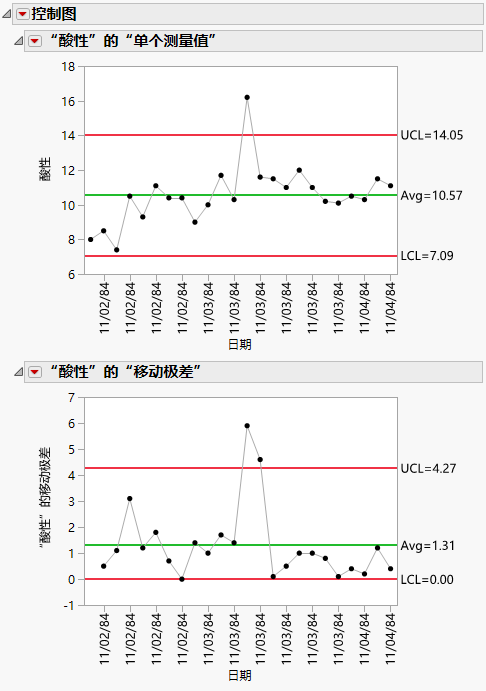

Quality Control 样本数据文件夹中的 Pickles.jmp 数据包含各缸泡菜的酸含量。由于泡菜对酸度很敏感并且使用大缸来生产,所以较高的酸度会破坏整缸泡菜。每天下午 1 点、2 点和 3 点都会测量四个缸中的酸度。数据表中记录了日期、时间和酸度的测量值。您可以创建水平轴上使用日期标签的单个测量值和移动极差图。
1. 选择帮助 > 样本数据库,然后打开 Quality Control/Pickles.jmp。
2. 选择分析 > 质量和过程 > 传统控制图 > 单值极差。
3. 同时选择单个测量值和移动极差图形类型。
4. 选择酸性并点击过程。
5. 选择日期并点击样本标签。
6. 点击确定。
Figure 12.21 中显示的单个测量值和移动极差图监控生产的每一缸泡菜的酸度。
注意:还可以评估移动极差中位数图。若同时选择移动极差中位数图和单个测量值图,单个测量值图上的限值将移动极差中位数而不是平均移动极差用作 sigma。
图 12.21 泡菜数据的单个测量值和移动极差图
