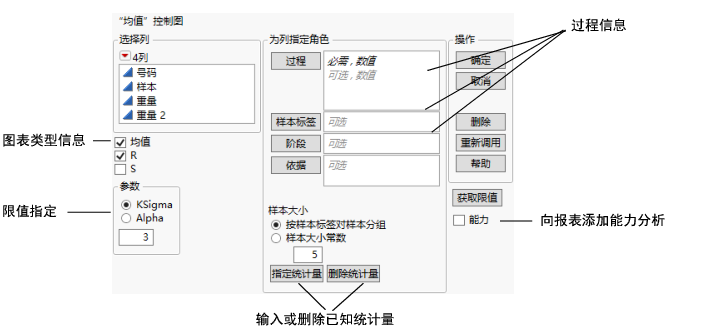

通过选择分析 > 质量和过程 > 传统控制图启动“传统控制图”平台时,会显示类似于Figure 12.3 的启动窗口。特定控件随您选择的图表类型而变化。初始窗口显示以下几类信息:
• 过程信息用于选择测量变量
• 图表类型信息(详细信息,请参见传统控制图类型)
• 限值指定
• 指定的统计量
图 12.3 “均值控制图”启动窗口
