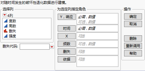

通过选择分析 > 可靠性和生存 > 破坏性退化启动“破坏性退化”平台。Figure 8.10显示了使用 Adhesive Bond.jmp 数据表(位于 Reliability 文件夹下)的“破坏性退化”启动窗口。
图 8.10 “破坏性退化”启动窗口

“破坏性退化”启动窗口包含以下选项:
Y,响应
标识包含退化测量值的列。若响应值为区间删失数据,您可以输入两列。请参见指定两个 Y 列。
时间
标识包含时间值的列。
X
标识可选的解释变量。若 Y 的分布不仅随时间变化,还受其他某个变量的影响,则可将其他变量添加为 X。使用该角色可指定加速破坏性退化模型中的加速因子。
频数
标识有多个单元时的频数或观测计数。若值为 0 或正整数,则这个值表示具有给定行设置的频数或观测计数。
删失
标识用来标识删失的响应测量值的可选列。若 Y 角色中只有一列,该列指示给定行中的响应 Y 是精确测量值还是右删失测量值。右删失观测是精确测量值未知但肯定比相应行中的 Y 值要大的观测。
从“删失代码”菜单中选择用于标识右删失观测的值。与“删失”列中的其他值对应的行被视为未删失。包含缺失删失代码值的行将从分析中排除。JMP 尝试检测删失代码并将其显示在列表中。
依据
标识可选的“依据”变量。为该变量的每个水平生成单独的分析。
删失代码
