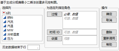

通过选择分析 > 质量和过程 > 模型驱动的多元控制图启动模型驱动的多元控制图 (MDMVCC) 平台。
图 11.6 “模型驱动的多元控制图”启动窗口
Image shown here
有关“选择列”红色小三角菜单中选项的详细信息,请参见《使用 JMP》中的“列过滤器”菜单。
“模型驱动的多元控制图”平台启动窗口包含以下选项:
过程
分配过程列。请参见数据格式。
时间 ID
分配用于标识样本的列。若未指定时间 ID,则用行号标识观测。若“时间 ID”列是一个时间,则该时间标识每个样本。若不是时间,则用“时间 ID”的数值标识每个样本。
依据
为依据变量的每个水平生成单独的报表。若分配了多个依据变量,则为依据变量的每种可能组合都生成一个单独的报表。
历史数据结束于行
指定行号以指示历史数据的结束位置。这将支持您基于历史数据计算图表限值。历史数据和当前数据都绘制在图表上。历史数据也称为阶段 I 数据,当前数据也称为阶段 II 数据。
