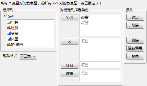

通过选择图形 > 散点图矩阵可启动“散点图矩阵”平台。
图 6.4 “散点图矩阵”启动窗口
Image shown here
Y,列、X
指定用于 Y 和 X 的列。
‒ 若仅将变量分配给 Y,列角色,则它们同时显示在水平轴和垂直轴上。
‒ 若将变量同时分配给 Y,列和 X 角色,则 Y,列变量显示在垂直轴上。X 变量显示在水平轴上。使用该方法,您可以生成矩形矩阵或具有不同但重叠以形成矩阵轴的变量集的矩阵。
