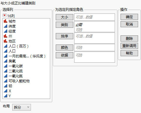

通过选择图形 > 传统图形 > 矩形树图可启动“矩形树图”平台。
图 A.1 “矩形树图”启动窗口
大小
基于指定变量的值确定矩形的大小。请参见大小。
类别
指定构成矩形树图的类别。请参见类别。
排序
将按字母顺序(其中值按从左上角到右下角处理)更改为按指定变量排序。您可以指定一个以上的排序变量。请参见排序。
颜色
为指定变量的水平相对应的矩形指定颜色。
‒ 若变量为连续变量,则颜色基于连续色谱。
‒ 若变量为分类变量,则根据 JMP 颜色主题按顺序选择默认颜色。
请参见颜色。
依据
标识一列,该列创建的报表包含变量每个水平的单独矩形树图。
布局
确定矩形的布局。请参见布局。
点击确定后,将显示“矩形树图”窗口。请参见“矩形树图”窗口。
