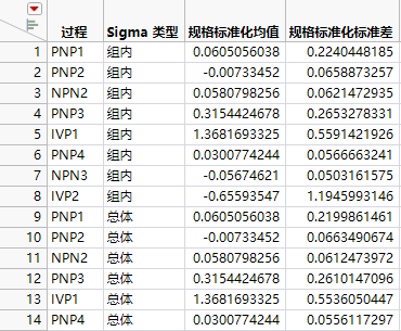

“制作目标图汇总表”选项可生成一个汇总数据表,其中包含每个变量的名称、其规格标准化均值偏移(规格标准化均值),以及其规格标准化标准差(规格标准化标准差)。对于每个变量,每种 sigma 类型都对应一行。
注意:若某个变量是使用正态分布之外的分布拟合的,那么拟合分布的名称将括在变量名后面的括号中。不为非正态变量提供“规格标准化均值”和“规格标准化标准差”值。
目标图中的点链接至“目标图汇总表”中的行。若对目标图中的点应用行状态,您可以在“目标图汇总表”中更改相应的行状态。相反,若在“目标图汇总表”中应用行状态,则行状态将反映在目标图中。
Figure 7.20显示了示例:包含正态变量的“过程能力”平台中所述的 Semiconductor Capability.jmp 样本数据表的“目标图汇总表”。
图 7.20 汇总表
