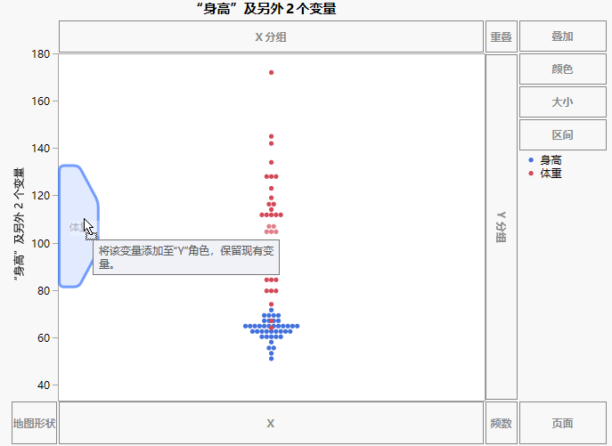

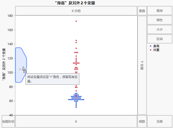

• 若最初使用空的拖放区,则突出显示列表中的多个变量,然后将其同时拖入该拖放区。
• 若拖放区中已有变量而您想要添加更多变量,请将新变量拖到拖放区中的图形区域内,直到出现一个对称的多边形形状。
图 3.11 与现有变量合并的新变量
Image shown here
