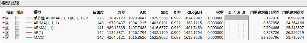

拟合模型后,在报表窗口中显示“模型比较”报表。该报表包含“模型比较”表和模型图。每次拟合新模型时,将一个新行添加到“模型比较”表,并用唯一的颜色编码。“模型比较”表汇总每个模型的拟合统计量,用于比较针对同一时间序列拟合的几个模型。默认情况下,这些模型按 AIC 统计量的降序排序。要按不同统计量对模型排序,请右击“模型比较表”中的任意列并选择“按列排序”。有关拟合统计量的定义,请参见“模型汇总”表。对“模型比较表”唯一的一个拟合统计量是“权重”。该拟合统计量是标准化的 AIC 权重。按以下方式计算模型的 AIC 权重:
K 是模型总数,AICk 是模型 k 的 AIC 值,BestAIC 是具有最小 AIC 值的模型的 AIC 值。
图 17.12 “模型比较”表

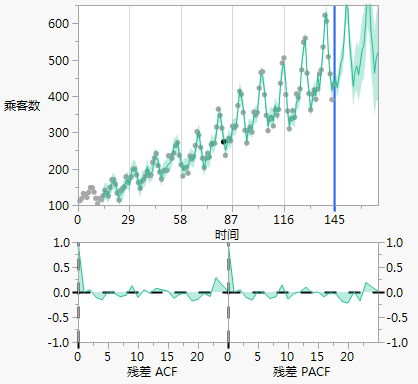

您可以使用报表复选框选择在报表窗口中显示的完整模型报表。两个模型图显示在“模型比较”表右侧。顶部图是数据、预测和预测限的时间序列图。它的下面是残差的自相关性和偏自相关性函数图。您可以使用图形复选框选择在模型图上显示的模型。
图 17.13 模型图
