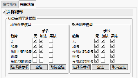

“建模规格”报表中有两个选项卡。使用“推荐规格”选项卡可拟合一组平台挑选的状态空间平滑模型。使用“完整规格”选项卡可选择您想要拟合的特定状态空间平滑模型。对于每个单独的时间序列,给定集中的最佳拟合模型随后用于预测。
选择模型
仅可用于“完整规格”选项卡,如“完整规格”选项卡中所示。“选择模型”报表支持您指定状态空间平滑模型以拟合到各个时间序列。使用复选框为模型选择误差、趋势和季节性。点击选择推荐项选中与平台推荐的模型对应的复选框。点击全选可选中所有复选框,点击取消全选可取消选中所有复选框。
图 18.6 “完整规格”选项卡
