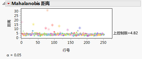

图 20.8 多元稳健离群值 Mahalanobis 距离图
Multivariate Robust Outliers Mahalanobis Distance Plot
Figure 20.8显示 16 个不同列的 Mahalanobis 距离。该图包含上控制限 (UCL) 4.82。该上控制限旨在帮助指导发现可能的离群值的位置。不过,您应该自行判断哪些值是离群值。有关该上控制限 (UCL) 的详细信息,请参见 Mason and Young (2002)。
