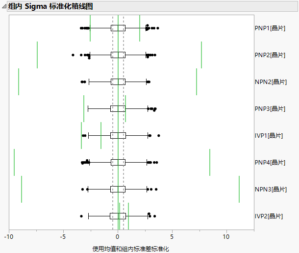

“标准化箱线图”选项显示或隐藏已使用标题中的指定 sigma 标准化的箱线图。绘制标准化箱线图时,JMP 会通过减去均值并除以标准差对各列进行标准化,之后使用这些标准化值为每列生成箱线图。
图 7.17 组内 Sigma 标准化箱线图
Figure 7.17显示了在 Semiconductor Capability.jmp 样本数据表中使用晶片作为子组变量选择过程变量的“组内 Sigma 标准化箱线图”。
绿色垂直线表示通过每个变量的均值和标准差进行标准化的每个变量的规格限。在 ±0.5 的位置上绘制灰色垂直虚线,因为数据是按照标准差 1 进行的标准化。
