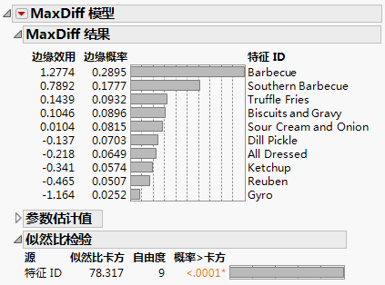

请注意,当您将“响应”列指定为“响应指示符”变量时,“最差”选择的设置改为 -1。
6. 点击运行模型。
图 5.3 Potato Chip Combined.jmp 的 MaxDiff 报表
Image shown here
该报表指示特征 ID 显著,这表明对不同种类薯片的偏好显著不同。Barbecue 薯片的“边缘效用”是最大的。相对于其他口味的薯片,被访者更喜欢 Barbecue 薯片的估计概率为 0.2895。
