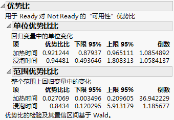

优势比
显示或隐藏“优势比”报表,它包含“单位优势比”和“范围优势比”。
图 11.6 优势比
