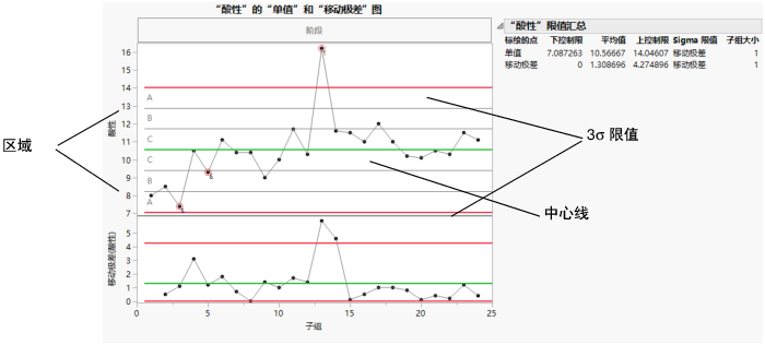

区域
显示或隐藏图上的区域。区域定义为均值两侧的一个、两个和三个 sigma 范围。“控制图生成器”不会将一个区域延展到与另一个区域重叠。若限值不以均值为中心,则将以 (上控制限-平均值)/3 所得的值用作每个区域的宽度。不在下控制限下方或上控制限上方绘制区域。仅适用于“计量”和“计数”图表类型。

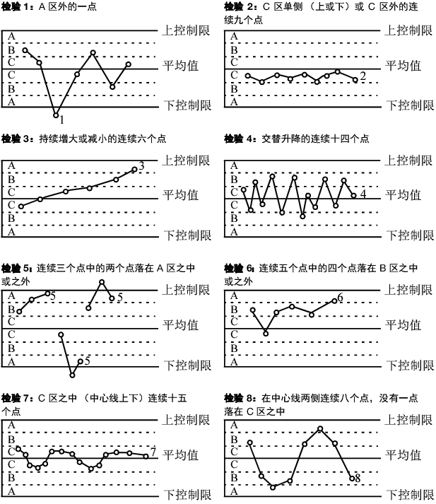

图 3.8 Western Electric 区域规则

表 3.8 特殊原因检验的说明与解释1
检验 1
A 区外的一点(上或下)
检测均值中的偏移、标准差增大或过程中的单个偏差。为了解释检验 1,可以使用任何散度图(R、S 或 MR)排查变异增大情况。
检验 2
C 区单侧(上或下)或 C 区外的连续九个点
检测过程均值中的偏移。
检验 3
持续增大或减小的连续六个点(图上任意位置)
检测过程均值中的趋势或漂移。
检验 4
交替升降的连续十四个点(图上任意位置)
检测系统效应,如两个轮换使用的机器、供应商或操作员。
检验 5
连续三个点中的两个点落在 A 区之中或之外,而且点本身落在 A 区之中或之外,这两个点必须位于同侧(上或下)
检测过程平均值中的偏移或标准差增大。三个点中任意两个点都给出阳性检验结果。
检验 6
连续五个点中的四个点落在 B 区之中或之外,而且点本身落在 B 区之中或之外,这四个点必须位于同侧(上或下)
检测过程均值中的偏移。五个点中任意四个点都给出阳性检验结果。
检验 7
C 区之中、中心线上下连续十五个点
当单个子组中的观测来自具有不同均值的多个源时,检测分层的子组。还检测变异减小。
检验 8
在中心线两侧连续八个点,没有一点落在 C 区
当一个子组中的观测来自单个源,但不同子组来自具有不同均值的多个源时,检测分层的子组。
1 Nelson (1984, 1985)

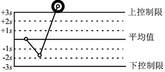

规则 1 3S(在 JMP 中称为检验 10)指的是常用于 Levey-Jennings 图的规则,其中的控制限设置为距离均值三个标准差。有任一点超出这些限值就会触发该规则。

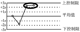

规则 2 2S(在 JMP 中称为检验 11)在两个连贯控制测量值位于距离均值两个标准差以外时触发。

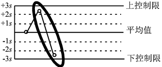

规则 R 4S(在 JMP 中称为检验 12)在以下条件下触发:一个测量值位于距离均值两个标准差以外,而且前一个测量值位于相反方向上距离均值两个标准差之外的位置,以至于差值大于四个标准差。

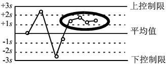

规则 10 X(在 JMP 中称为检验 14)在十个连贯点位于均值同侧时触发。
