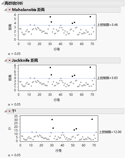

“离群值分析”菜单中的每个选项都显示或隐藏相应距离的图。检验是在图底部显示的 alpha 水平下执行的。以下选项可用:
Mahalanobis 距离
显示或隐藏每个点与多元均值(重心)的 Mahalanobis 距离。标准 Mahalanobis 距离取决于数据的均值、标准差和相关性的估计值。为每个观测编号都标绘距离。通过突出显示具有最大距离值的点来标识极端多元离群值。请参见Mahalanobis 距离测度。
Jackknife 距离
显示或隐藏使用 Jackknife 方法计算的距离。使用均值、标准差和相关性矩阵(不含观测本身)的估计值计算每个观测的距离。当存在离群值时 Jackknife 距离会很有用。在这种情况下,Mahalanobis 距离会失真,往往会隐藏离群值或令其他点看起来比实际上离群。请参见Jackknife 距离测度。
T2
显示或隐藏 Mahalanobis 距离平方后的距离。该图更适用于多元控制图,它包含计算的 T2 统计量的值及其上控制限。落在该限值之外的值可能为离群值。请参见T2 距离测度。
图 3.6 离群值分析图
Image shown here
