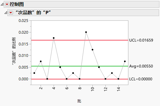

Quality Control 样本数据文件夹中的 Washers.jmp 数据包含每批次 400 个镀锌垫圈共计 15 个批次的缺陷计数。生产出的垫圈要经过检查,查看是否存在粗糙电镀和钢体裸露之类的镀层面缺陷。若垫圈存在镀层面缺陷,则认为其不合格或有缺陷。因此,缺陷计数表示每批次 400 个中有多少垫圈存在缺陷。使用 Washers.jmp 数据表,指定一个样本大小变量,该变量允许具有不同的样本大小。该数据包含所有常数样本大小。
1. 选择帮助 > 样本数据库,然后打开 Quality Control/Washers.jmp。
2. 选择分析 > 质量和过程 > 传统控制图 > P。
3. 选择次品数并点击过程。
4. 选择批并点击样本标签。
5. 选择批大小并点击样本大小。
6. 点击确定。
图 12.22 P 图
Image shown here
P 图显示缺陷比例。请注意,尽管图上的点看起来与Figure 12.23 中的 NP 图相同,但垂直轴、平均值和限值全都不同,因为这些值现在都基于比例。
