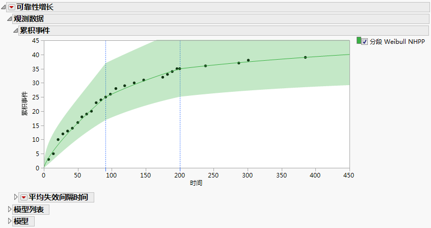

“观测数据”报表中的“累积事件图”如Figure 10.23中所示。蓝色垂直虚线指示阶段转换点。列设计阶段中第一次出现“Revised”是在第 14 行。因此,“修改”阶段的开始时间取第 14 行中的区间开始值,即第 91 天。类似,列设计阶段中第一次出现“Final”是第 23 行,因此“最后”阶段的开始时间取第 23 行中的区间开始值,即第 200 天。
图 10.23 累积事件图

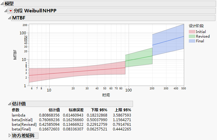

“分段 Weibull NHPP”报表位于“模型”分级显示项节点下方。在这里我们看到平均失效间隔时间在三个阶段上递增。从“估计值”报表中,我们看到 beta 估计值在三个检验阶段上递减。
图 10.24 MTBF 图
