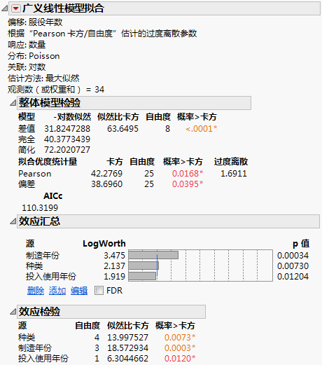

从该报表中,我们看到三个效应(种类、制造年份、投入使用年份)都是显著的。
图 12.7 具有偏移的 Poisson 模型的部分报表
Image shown here
