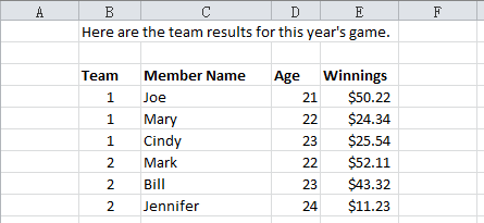

对于该示例图中显示的数据,我们使用的是 JMP Samples/Import Data 文件夹中的 Team Results.xlsx 文件。该文件具有以下特征:
‒ 数据开始于第 4 行第 2 列,结束于第 9 行第 5 列
‒ 两个工作表
‒ 第二个工作表包含两组合并的单元格
‒ 没有隐藏的行或列
图 3.2 Team Results.xlsx 工作表

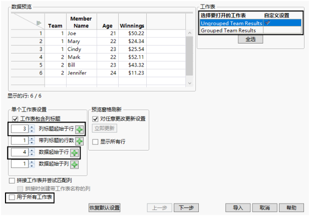

‒ 工作表第一行中的文本显示为列标题。但是,您想工作表第 3 行中的文本用作列标题。
‒ 第一个数据行为空。
注意:每次您导入工作表时,JMP 都会记住您之前的更改,即使是在关闭再重新打开 JMP 后也是如此。当您需要多次重新导入同一工作表而且需要试用不同选项时,该功能很有用。要在导入其他工作表时清除这些更改,请点击恢复默认设置。
5. 为列标题起始于行键入 3。
6. 数据起始于行更改为 4。
7. 选择“工作表”窗格中的 Ungrouped Team Results。
将只导入该工作表。
8. 取消选择用于所有工作表
这些设置仅应用于“Ungrouped Team Results”。
图 3.4 选择列标题行
提示:右击“数据预览”窗格中的数值列标题以更改该格式。
有关所有选项的详细信息,请参见单个工作表设置。
9. 点击下一步配置其他导入设置。

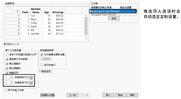

该窗口显示其他导入设置。
10. 为数据结束于行键入 9。
11. 为数据结束于列键入 5。
图 3.5 指定最后一列
有关所有选项的详细信息,请参见其他单个工作表设置。

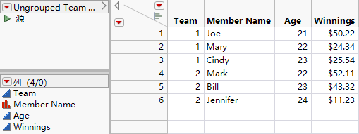

12. 点击导入按您的指定转换工作表。
图 3.6 最终数据表

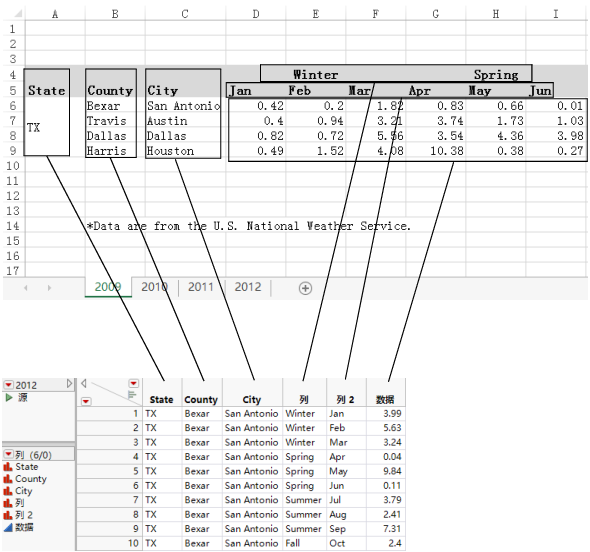

在 Excel 工作表中,多个标题行可包含一个隐含的层次;第二个标题行包含的数据是第一个标题行的类别。Figure 3.8显示了一个示例。在顶部的工作表中,“Winter”和“Spring”位于这两个季节对应月份之上的跨越单元格中。在 JMP 数据表中,您想让这两个季节位于一列中而其对应的月份位于另一列中。
图 3.8 Excel 中的原始数据和 JMP 中有关 2012 年的最终数据

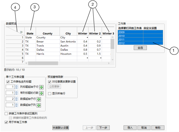

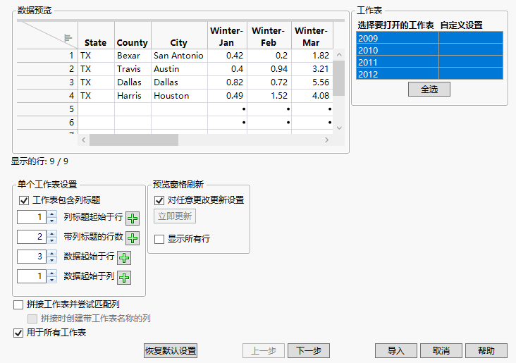

该工作表在“Excel 导入向导”中打开,向导中显示有数据预览以及导入选项 。
图 3.9 “Excel 导入向导”预览
Figure 3.9显示了该工作表的默认设置:
1
所有工作表都选定进行导入。按 Ctrl 键并点击某个工作表将其从导入中排除。
2
每一个季节都分成了多个列。
3
工作表第二个标题行中的数据显示在第一行中。
4
已删除顶部的空行。
3. 在“预览窗格刷新”下方,确保已选中对任意更改更新设置。
这意味着当您进行更改时“数据预览”会自动刷新。
4. 在带列标题的行数旁边,点击向上箭头一次。
请注意,数据起始于行自动更新为 3。
图 3.10 第 1 页中更新的设置

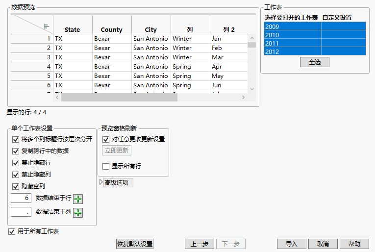

5. 点击下一步。
6. 选择将多个列标题行按层次分开。
工作表标题行中的每个季节和月份都将成为数据表中的类别。
7. 在数据结束于行旁边键入 6,然后按 Enter 键。
前三个空行从工作表删除后,数据结束于第 6 行。
提示:您无需键入结束行号,JMP 可帮您计算。在“数据预览”窗格中,选择第 4 行。点击数据结束于行旁边的加号 Image shown here。
图 3.11 第 2 页中更新的设置
请注意,默认选定复制跨行中的数据。JMP 将拆分工作表中合并的数据,并将单元格内容作为单独的类别进行复制。“TX”最初出现在合并的单元格中。在 JMP 中,它将被复制到单独的单元格中。

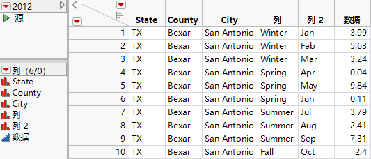

8. 点击导入。
四个工作表将作为单独的数据表打开。数据表包含一个“源”脚本,您可以运行该脚本,以使用相同的导入设置将数据导入新的数据表(Figure 3.12)。您下一次在任何 JMP 会话的“Excel 向导”中打开工作表时,您的导入设置也会被保存。
图 3.12 最终数据
