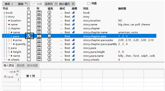

1. 在“行”列中,选择应在数据表中创建新行的元素。在本例中,处理 </para> 时将创建行,并使用行的当前值为该行写入列。
图 3.28 在“行”列中选定的行元素

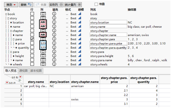

2. 在“列”列中,在“列”圆圈旁边为该列选择数据类型。
‒ 位置:Character
‒ 名称:Character(两种情况下皆如此)
‒ 价格:Numeric
‒ 数量:Numeric
提示:“抽样器”列中的值可让您大致了解应该采用哪种数据类型。

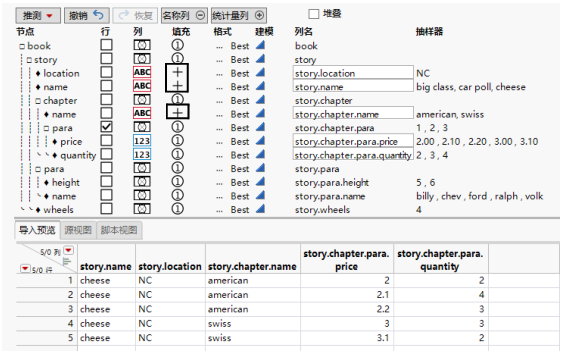

3. 在“填充”列中,指定要填充单元格的值。
对于位置和两种情况下的名称,请点击“填充”圆圈并选择 +book/story。该设置将使用值填充单元格,直到节点 <book>/<story> 重新开始。
图 3.30 填充在“填充”列中选定的值
Image shown here
将每一行添加到数据表时,若没有为某列找到新值,JMP 将决定对下一行执行的操作。例如,若没有为每种 cheese 指定章节名称,则在“american”和“swiss”之后跟有缺失值。
‒ “使用一次”选项意味着只使用一次该值,之后弃用;若不再次提供数据,则第 2、第 3 和第 5 行将缺失。
‒ “永久填充”选项意味着永远不忘记该值,但是在找到新值时将其替换为新值。
‒ 您选择本例中的 +book/story 选项。该选项表明:若发现打开的 <book>/<story> 元素,JMP 会填充单元格一直到 <book>/<story> 节点重新开始。-<element> 选项引用该元素的结束标记,这将是该节点终止的点。

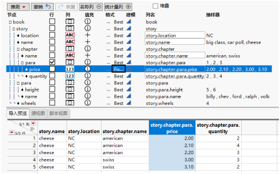

4. 在“格式”列中,点击 price 旁边的 Best,选择 Fixed Dec,为小数位数键入“2”,然后点击确定。
图 3.31 “格式”列中选定的格式类型

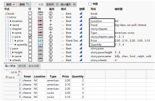

5. 在“列名”列中,按Figure 3.32所示重命名各列。
图 3.32 “列名”列中已重命名的列
Image shown here

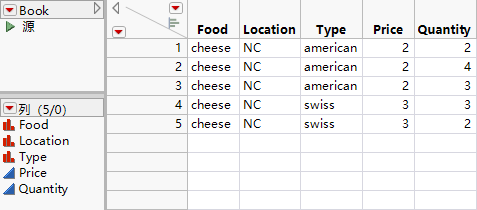

6. 在该窗口的底部,点击确定。
数据将按照您的指定导入数据表。
图 3.33 最终数据表
