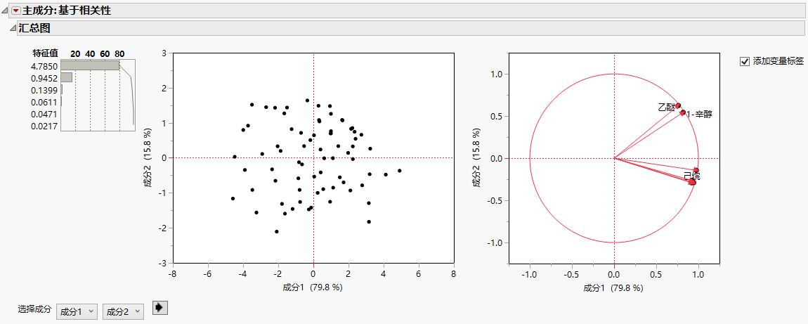

图 4.4 “主成分: 基于相关性”报表
Image shown here
该报表提供特征值和一个条形图,图中显示了每个主成分所解释的变异百分比。同时还有一个“得分图”和一个“载荷图”。特征值指示基于每个成分贡献的方差量提取的总成分数。
“得分图”绘制每个成分相对于其他成分的计算值,按照均值和标准差调整了每个值。
“载荷图”绘制变量与成分之间的未旋转载荷矩阵。值越接近 1,成分对变量的影响越大。
默认情况下,报表为前两个主成分显示“得分图”和“载荷图”。使用“选择成分”旁边的列表指定在“得分图”和“载荷图”上绘制的主成分。
