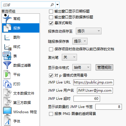

报表
“报表”首选项用于定制报表的外观。
图 13.2 “报表”首选项
表 13.2 “报表”页面中的首选项
首选项
说明
输出窗口显示日期标题
选择该选项可在报表窗口中显示执行分析的日期和时间。默认清除该选项。
输出窗口显示数据表标题
选择该选项可在报表顶部显示数据表的名称和注释(若存在)。默认清除该选项。
悬浮式帮助
在某些数值输出中,当您将鼠标悬停在结果上时 JMP 提供工具提示样式的帮助。
选择该选项可在可用区域查看工具提示。默认选定该选项。
注意:若关闭该选项,则不再显示悬停标签图。
报表自动保存至
从菜单中选择一个选项以确定报表保存的位置:
提示
关闭报表时,系统提示您输入报表保存的位置。这是默认选项。
数据表脚本
关闭报表时,将报表作为打开数据表中的脚本保存。
记录脚本
关闭报表时,将报表保存到记录窗口。
日志窗口
关闭报表时,将脚本写入日志窗口。
随报表保存表
从菜单中选择一个选项以确定如何将表保存到报表:
嵌入
保存报表时,将表嵌入报表。若要与其他人共享报表,请选择该选项。每次打开报表时,将重新打开存储在报表中的数据表(未更改)。若您更改了表,更改内容不会保存到报表中,除非您重新保存报表。
分隔
保存报表时,在报表中引用表。
提示
保存报表时,系统提示您指定如何保存报表:在报表中嵌入表还是在报表中添加对表的引用。
默认选定“提示”。
保存项目时自动保存以前已保存的文档
保存项目时保存之前保存的文档。例如,若您在项目中保存了某个数据表,该数据表将在您保存该项目时再次自动保存。
激光笔
JMP 具有内置的激光笔,使用它可以很直观地突出报表的某些部分。默认关闭激光笔。
要启用它,请从列表中为激光笔选择一种颜色。
显示条件格式
根据条件设置表示值的文本颜色的格式。可用于相关性值、p 值和因子模式值。
从菜单中选择以下选项之一:
始终
条件格式始终应用于相关性值、p 值和因子模式值。
仅屏幕
条件格式始终应用于相关性值、p 值和因子模式值。但是,打印报表时不显示条件格式。
从不
条件格式从不应用于相关性值、p 值和因子模式值。
管理规则
创建可以应用到数值列或矩阵的定制条件格式规则。请参见使用条件格式。
注意:验证对 P 值格式使用星号首选项,以确保对所有 p 值条件使用或不使用星号 (*)。
对 P 值格式使用星号
选择该选项以在显著的 p 值旁边显示星号 (*)。默认启用该选项。
注意:验证 P 值的所有条件格式规则以确保星号 (*) 未用于任何定义的条件。
JMP Live URL
指定 JMP Live URL。
JMP Live 用户名
指定 JMP Live 用户名。
JMP Live 超时
指定发布到 JMP Live 的超时值。默认时间为 60 秒。
显示该数量的 JMP Live 书签
显示将报表发布到 JMP Live 时显示的指定数量的 JMP Live 书签。默认值为 8。
报表 PNG 图像的透明背景
选择该选项可在将报表另存为 PNG 文件时显示透明背景。
